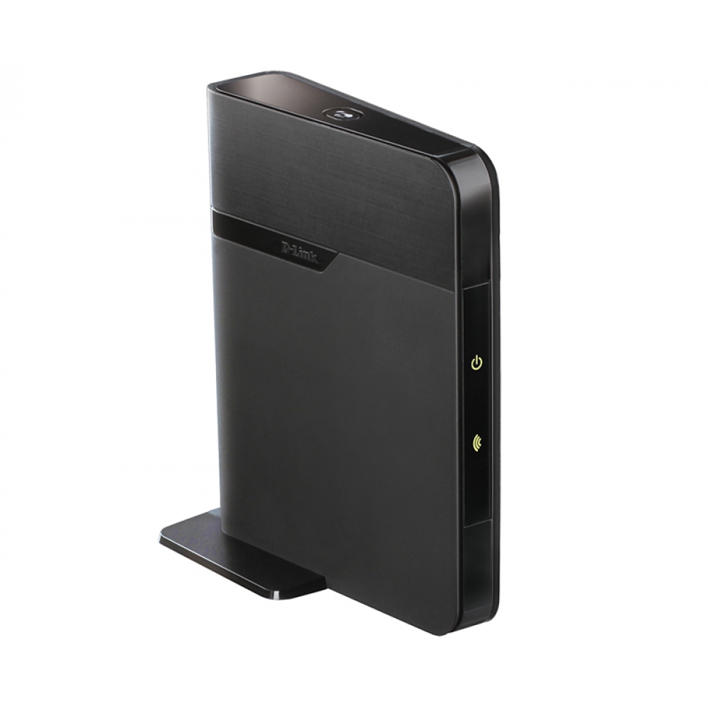

Беспроводной двухдиапазонный медиамост DAP-1513 предназначен для применения в современных домашних высокоскоростных мультимедийных сетях. С его помощью можно быстро подключить к беспроводной сети телевизор Smart TV, IPTV-приставку, сетевой накопитель или видеорегистратор, ПК, игровую консоль и любое другое устройство c Ethernet-портом. Медиамост DAP-1513 использует для передачи медиаконтента свободный от помех диапазон 5 ГГц. Функционал приоритизации трафика QoS на основе портов позволяет передавать одновременно несколько медийных потоков в HD-качестве без «рассыпания» картинки.

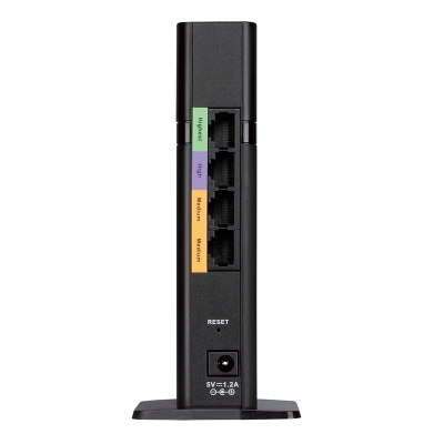

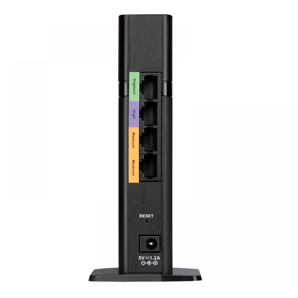

Медиамост DAP-1513 поддерживает функционал QoS на основе портов и оснащен 4 портами Ethernet c предустановленными приоритетами, позволяя одновременно подключить к беспроводной сети до четырех Ethernet-устройств в зависимости от степени критичности к скорости передачи информации и возможным задержкам. Например, такие устройства, как Smart TV, IPTV-приставки и игровые консоли, можно подключить к портам с большим приоритетом, а ПК и сетевые накопители – к портам с меньшим приоритетам, обеспечив тем самым оптимальные условия для их совместной работы без влияния на качество передачи и воспроизведения критичного к задержкам медийного контента при одновременно загружаемых торрентах и общении в социальных сетях.
